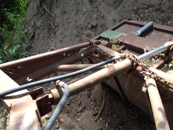

  • #6   28. maj 2017 Nu kommer der lidt billeder
  • #7   28. maj 2017 Mere
  • #8   28. maj 2017 Jj
  • #9   28. maj 2017 Jj
  • #10   28. maj 2017 Hh

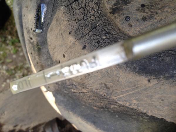

  • #11   28. maj 2017 Så kom der lidt billeder ind.
    Jeg har tætnet de slange kobling som har dryppet luft engang i mellem som der ses som meget våd.
    Den fik en o-ring mere i for jeg havde ikke en som var så stor den kunne fylde det ud.
    Ellers ser jeg ingen utætheder nogen steder.
    Og den løftet stadig ikke.
    #12   28. maj 2017 Sådan som jeg forstår så er det kun skovl tip funktionen der svigter ikke
    og der ville jeg have stor mistanke til at der er en indre læk i cylindren på billede 6 og 7 sådan at olien kan komme fra - til + siden af stemplet
  • #13   28. maj 2017 Jo kun tip svigter.
    Altså det stempel der sidder ved skovlen?
    #14   28. maj 2017 Ja hvis håndtaget til skovltip står i midter position så il der være lukket for begge slanger ud til den dobbeltvirkende cyl. men hvis pakningen på stemplet inde i cylinderen er utæt vil olien løbe fra den side der skubber cylindren ind og om på denside der skubber cylinderen ud.

  • #18   28. maj 2017 Olien står lige over f i fuld så den har ikke olie mangel.
