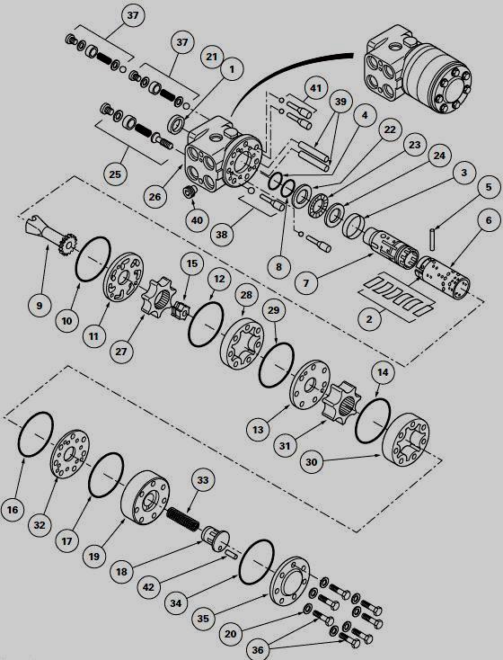

Min nyindkøbte Ford 6710 har slør i styretøjet. Nærmere præcis i orbitrolen.
Er der en der ved om den kan repareres eller skal der en ny til?

At der skulle være slør i mellem målepumpe og ventildelen i orbitrolen lyder mystisk.
Sikker på det er en orbitrol og ikke noget Ford selv har lavet?

orbitrol. Mellem ratstammen og orbitrolen er der ingen slør.
Når man er vant til at køre med traktoren, så generer sløret ikke så meget, men kan godt virke lidt spændende for en ny traktorfører.
Følger: 1 Følgere: 5 Svar: 504
Det er en split tegning over en orbitrol.
Pos 7, er det rattet har fat i, med stråler,, de ting der sidder mellem pos 9 og op til 30, er målepumpen.
Det er da muligt der kan være slør der i, men det lyder mærkeligt.
Hvordan mærkes det når motoren er stoppet?

Pos 6 og 7 er ventilen i orbitrolen, pos 2 er "retur" fjedre, når du drejer på rattet, flytter/drejer du pos 7, så den åbner for olien fra pumpen, gennem pos 6.
Ned til målepumpen og frem/retur til styrecylinderen.
Har du tjekket at der ikke er slør andre steder?
Er den med 2wd eller 4wd?

Mon ikke det er slør i akslen mellem rattet og indgangen i orbitrolen.

Men målepumpen holder jo vel egentlig kun modstand til ventil sættet, så når rattet drejes åbner man ind til målepumpen, og denne drejes sammen med ventilsættet.
Selvom der er læk gennem målepumpen, skulle det jo ikke føles som slør, men mere som en ukontrolleret styring, da man vil lukke mere olien igennem, end hvad der svare til x % drej på rattet.
Og en for "lille" pumpe vil jo kun give en tung/langsom/hakkende styring, da man jo så selv skulle levere kraften.
https://www.google.dk/search?client=safari&hl=da-dk&ei=ZZPBWYuOCeKB6ATDxp2YBw&q=danfoss+styreorbitrol+diagram&oq=danfoss+styreorbitrol+diagram&gs_l=mobile-gws-serp.3..33i160k1.1566.3915.0.4439.8.8.0.0.0.0.165.1013.0j8.8.0....0...1.1.64.mobile-gws-serp..0.8.1011...0i22i30k1j33i21k1.0.6wK1XF1sLjI#imgrc=cfgvdybzD812sM:
Jeg hælder en hel del mere til at der et spillerum der er for stort.
Mellem rattet og til målepumpen.

Den er en del af ventilsætte som åbner for olien gennem pos 6.
Olien ledes gennem kanalerne i orbitrolen til målepumpen og ud til cylinderen ( se nr to link)
Fjeder sættet som er pos 2, sørger for at nå du slipper rattet, så går orbitrolen i neutral og hjulene holder sin position.
Mens der drejes på rattet, drejes målepumpen self med rundt, og gør at dels holder den fat i pos 6, så der er modstand så fjeder kraften pos 2 kan overvindes, og dels drejer den pos 6 med rundt, så rattet skal drejes for at styre/målemængden af olie til styrecylinderen.

http://1.bp.blogspot.com/-_SMjpQPp0io/T8DvK8n5GVI/AAAAAAAAAsA/BwqmhDqgq-U/s1600/4-240.jpg
Diagram
http://3.bp.blogspot.com/-_nH1ZSFuqZY/T8DmUneh5cI/AAAAAAAAAqw/rspBzCGo1_g/s1600/9danfoss.jpg
