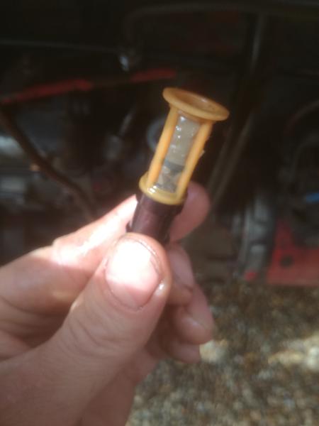

  • #15   11. jun 2018 Så har jeg kigget på filteret, og der var ingen snavs i. Ved du hvilken funktion den fjeder som sidder i filteret har? Den stikker lige et stykke op af filtreret, så jeg kan ikke få proppen på igen, er der et snart trick til det? Fjederen givet sig ikke særlig meget når jeg trykker den ned.
    Er der andre forslag til hcad jeg kan prøve inden jeg ringer til en mekaniker?
    Tanken er helt fyldt op og jeg har haft renset den og skyllet rørene, så det burde ikke være overløbet der driller.

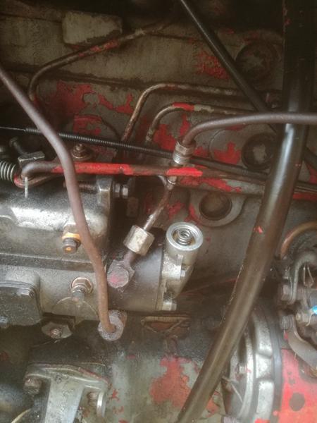

  • #16   11. jun 2018 Dette er fjederen

    #17   11. jun 2018 Den skal bare skubbes sammen, det er muligt at overføringspumpen bag i dysepumpen er slidt op. Der sidder 4 små skuer du kan skue af. Hvis dækslet er revet op, har du fejlen. I øvrigt må det være en 475, da den er med Perkins motor
  • #18   11. jun 2018 Ja tak bare skubbes samnen, nu har jeg prøvet at samle det arrige lort i 1 time og mine fingre er helt snadrede smiley
    Jeg kan simpelthen ikke få den skubbet langt nok ned til at den tager fat gevindet.

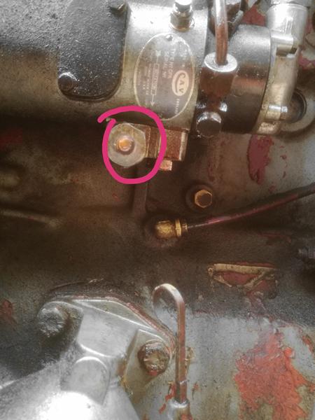

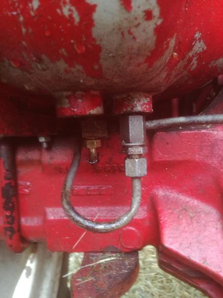

  • #21   13. jun 2018 Opdatering.
    Jeg har nu fået liv i traktoren, men den lyder ikke rigtig. Og den går ud i tomgang.
    Når traktoren er igang, så drypper der diesel ud af den møtrik som jeg har markeret på billedet. Møtrikken sidder i bunden af dysepumpen, og det er ikke en jeg har haft pillet ved.
    Jeg kan ikke spænde møtrikken mere end den er nu.
    Sidder der en pakning bag ved møtrikken som kan være slidt?

    #22   13. jun 2018 Der er en kobberskive bag den bolt, men den har ikke indflydelse på tomgang. Det er en forstiller der giver tidligere indsprøjtning ved høje omdrejninger.

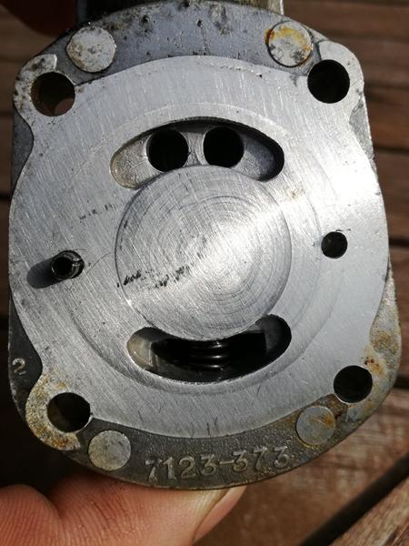

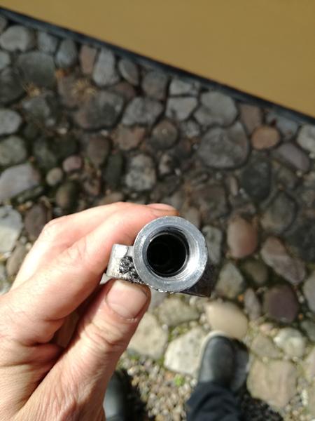

  • #30   16. jun 2018 På opfordring af brugeren henning j, så har jeg åbnet op til pumpen og det ser sådan her ud.
    Skal den runde tingest ikke være centreret i hullet?

    #31   16. jun 2018 Det hak der er i den yderste ring skal passe med en tap i dækslet. Det skal se sådan ud. Du skal lægge et billed op af endedækslet, hvor vi kan se den side der vender ind mod pumpen
  • #32   16. jun 2018 Hehe ja det kunne jeg godt se da jeg samlede det igen.

    #34   16. jun 2018 Det er meget ridset. Kontakt Bosch Service i Aalborg, måske de kan skaffe et nyt dæksel med ventil. Du skal også skifte de to sorte blade der sidder i pumpen. Dem kan du tage ud med en lille tang. Du har muligvis samlet filteret forkert , skruen skal ikke være så svær at montere
  • #35   16. jun 2018 Tak for det. Ved du hvad min pumpe hedder?
    I bunden af dækslet er der noget der ligner en tap som godt kunne se ud som om at den har fået et tryk til siden, den sidder ihvertfald helt ude i siden og ikke i midten?
    Det er svært at få et billede nede i d

    #36   16. jun 2018 Det er derfor du har svært ved at samle, det løser du med et nyt dæksel. Der sidder et typeskilt på siden af pumpen. Ellers sig det er til en Perkins A4.212
  • #37   16. jun 2018 Tak for din hjælp Henning. Jet bor i Herning, så ser lige om jet kan finde et lokalt sted der sku ske og have sådan noget.

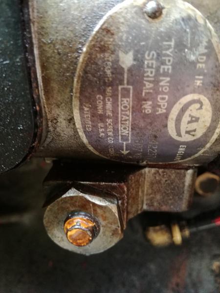

  • #38   16. jun 2018 Jeg har taget et billede af typeskiltet.
    Jeg læser type nummeret som 3242237. Kan det passe? Når jeg googler nummeret så lommer der en masse tyske og engelsle sider frem med reservedele.
    Jeg fandt denne her https://dieselspareparts.co/product/cav-lucas-rotodiesel-dpa-injection-pump-repair-kit-tractor-ford-ferguson-deere/
    Det er et lit hvor dækslet er med i, er det bare dette sæt jeg skal have?

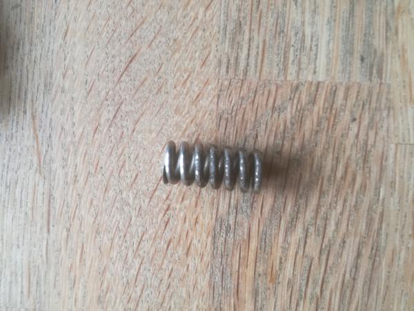

  • #41   21. jun 2018 Opdatering.
    Jeg har fået et nyt dæksel.
    Men nu mangler jeg en fjeder før jeg kan samle det, da den der sad i det gamle dæksel er ødelagt.
    Det er fjeder med nummeret 5 på billedet.
    Er der nogen der ved hvor man kan købe sådan en?
  • #42   17. jul 2018 Der kommer lige en opdatering.
    Jeg har nu kontaktet rigtig mange forhandlere, værksteder osv både lokalt og forskellige steder på nettet.
    Der er utrolig mange der slet ikke er vendt tilbage på mine mails, og dem der har, har ikke sådan en fjeder.
    Der var dog en lokal mekaniker der forslog at jeg skulle prøve at kontakte bosch i Holstebro, og det gjorde jeg så.
    De kunne ikke umiddelbart finde den fjeder, men de ville godt undersøge det, så de beholdte de dele fra min pumpe som fjederwn skulle passe til
    Efter et par dage ringede de så til mig. De havde fundet ud af hvad for en pumpe jeg har, men de kunne ikke skaffe den fjeder hjem.
    Forklaringen var at lige nøjagtig min pumpe er en model der ikke er lavet mange af, så det var derfor at det var så svært at finde dele til den.
    Det er satme frustrerende at en lille fjeder på 6mm i diameter og et par cm lang kan væte så svær at skaffe. Det er åbenbart ikke normalt at dækslet i pumpen indeholder en 6mm fjeder.
    Mit sidste håb er at jeg har kontaktet agroline i England, så nu afventer jeg bare svar fra dem.
  • #44   20. jul 2018 Det her bliver den sidste opdatering idenne tråd(forhåbentligt).
    Jeg fik svar fra agriline og de forhandler ikke dele til min pumpe.
    Så jeg kørte ud til ketner(bosch) i Holstebro for at hente mine dele. Da jeg kommer derud siger den rare ekspeditient at jeg kan få et par andre fjedre med fra en anden type pumpe for at se om det passer i.
    Jeg kørte hjem, samlede skidtet med den fjeder jeg syntes passede bedst i, luftede lortet ud og.....
    DEN STARTEDE SKU!
    Jeg kørte en tur i den, og kørte en runde med klipperen for at belaste den lidt og det ser ud til at køre som det skal.
    Så nu krydser jeg sku fingre for at det holder.
